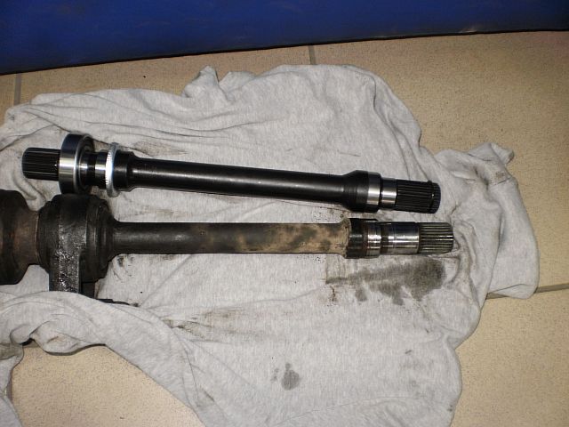

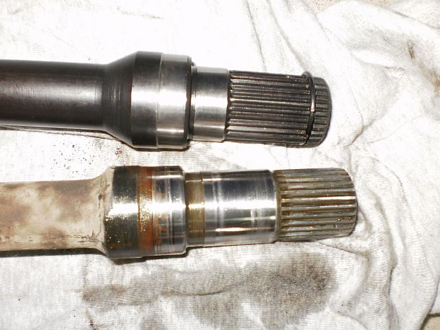

заказал в экзисте промвал. В сервисе, после того как сняли старый привод и сравнили с новым, отказались менять, так-как валы разные. Экзист настаивает, что их вал именно этот, других не бывает. Я в замешательстве. Кто-нибудь может пояснить, почему такая разница? И какой вал не правильный?
Комментарий к файлу: нижний вал сняли с машины, верхний из экзиста.

Комментарий к файлу: эта часть вставляется в МКПП. они разные. В экзисте утверждают, что они привезли правильную запчасть, других не бывает.

та часть, что с кольцом стоит со стороны внутренней гранаты, а не в коробку тычется.
 Заголовок сообщения: Re: какой промвал нужен на 626GE ??? | мазда (mazda) форум
19 июл 2011 13:43
+1
видно же что шлицы именно те.
да и стопорное кольцо кагбы намекает.

согласен, но подшибник-то насажен с другой стороны. или его можно самостоятельно переставить. это в таком виде мне прислали. я ничего не трогал, чтоб если что сделать возврат.

слав
Об это м уже писали ,подшибник -бонус- сними и поставь как надо :D Китайцам поФИГ)

всем спасибо. вразумили. еду обратно в сервис.

тогда смысл всей простыни? афтар купил то что ему нужно, просто классическая ситуация - "доработка напильником", хотя тут ничего даже близко сложного, подшипник переставить.

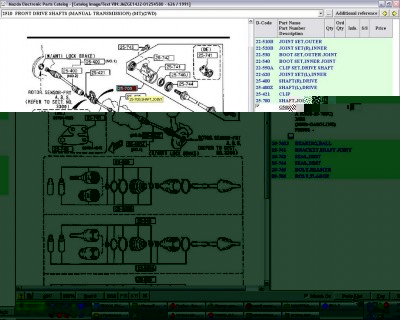

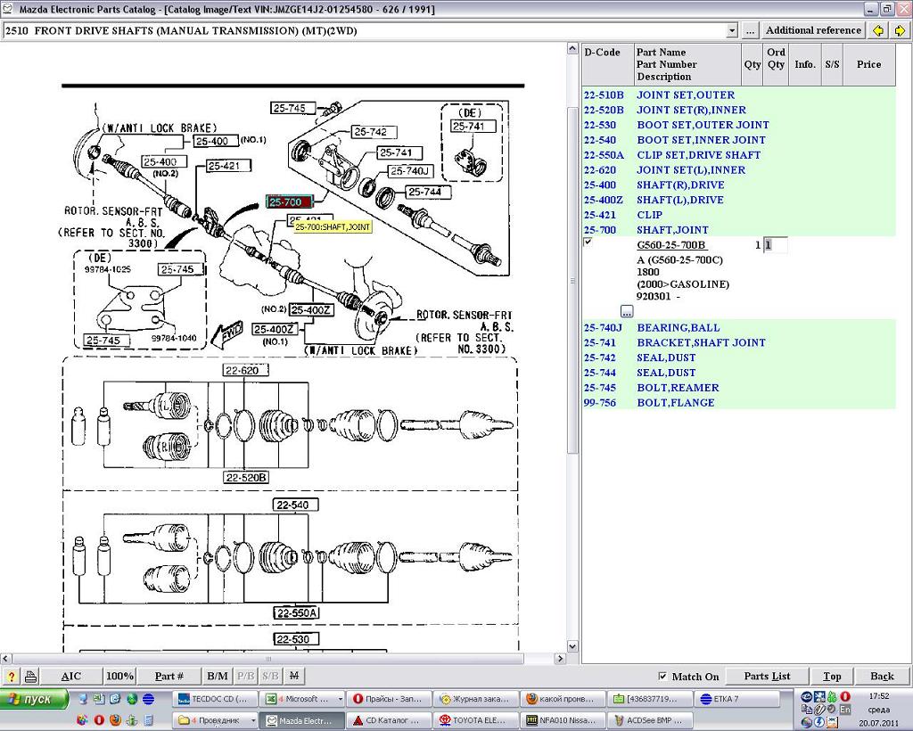

Вот что даёт оригинальная программа

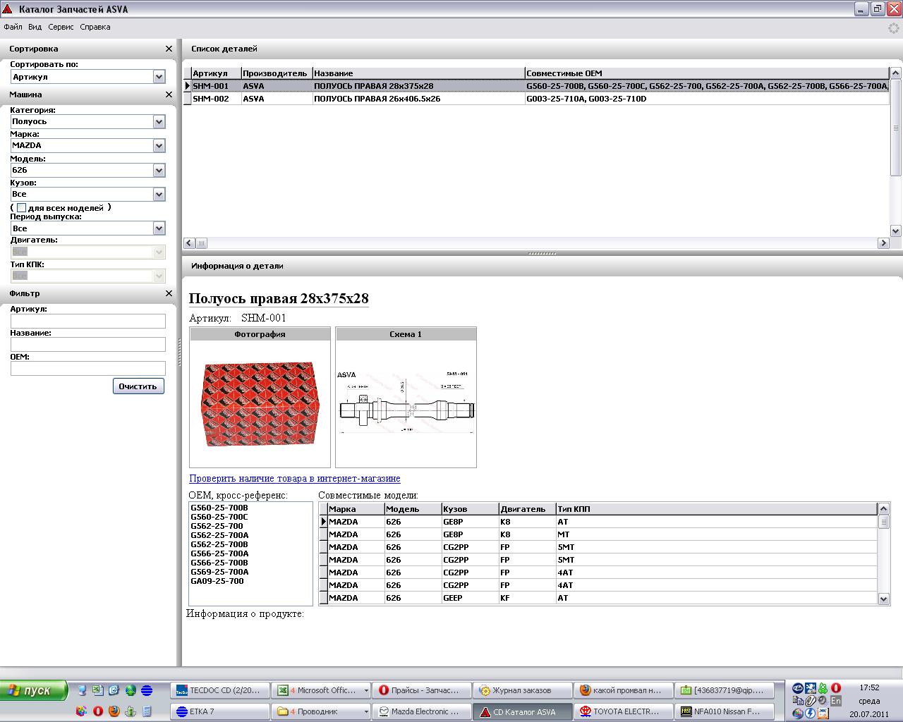

Вот что даёт каталог ASVA
1.JPG [ 164.8 | Просмотров: 2710 ]
про программам всё верно и всё бы замечательно, но по опыту знаю что 15-20% деталей фирма ASVA делает не так как нужно...
Вопрос к автору - кол-во и профиль шлицов совпадает на старом и новом приводе? если да то надо пробовать ставить - выбора нет.
