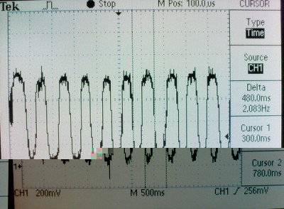

лямбду проверяют осциллографом, но можно оценить и обычным вольтметром
примерная картина сигнала ниже
.jpg [ 170.82 | Просмотров: 5390 ]

Если лямбда накроется, то расход увеличится незначительно, практически трудно заметить, знаю по собственному опыту. Когда поменял на новую - не ощутил какой-либо экономии топлива.
