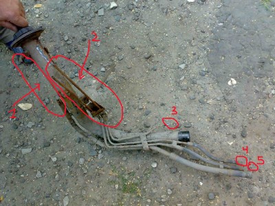

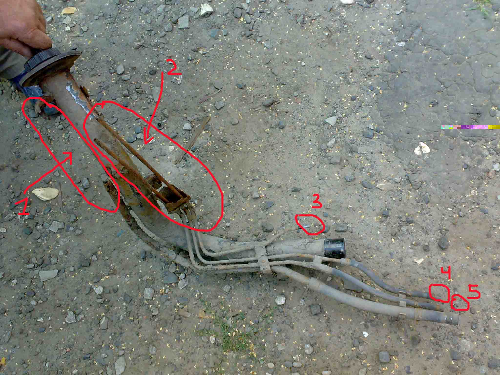

323 BG слепая 1.8 16V. 1991 г. Прошу помощи!!!
Сгнил впускной трубопровод. Родной найти не могу. Что может подойти и из какой модели(марки) автомобиля.
На фото пронумеровал трубки которым кирдык. Прошу обьяснить по нумерации трубок куда и откуда они идут. Откуда в принципе знаю. 1 - что-то типа обратки 3 - с какого-то клапана 4-5 - с бака . 2 - Вопрос куда они приходят. Ни я ни мастер который снимал не в теме. Спасибо всем.
