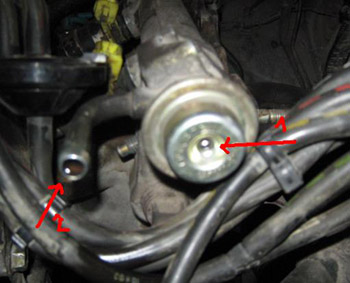

Здравствуйте!
Комментарий к файлу: Помогите разобраться!
(1) Открыл защитный колпачке на форсуночной рейке, а там болтик валяется с уплотнительной шайбой из резины!
Когда его закручиваю обратно то из трубки (2) течет бензин, а когда не закручен то бенза не течет!
ОН должен быть закручен или нет?
IMG_1474.jpg [ 63.85 | Просмотров: 3380 ]

болтик у тебя вкручен в регулятор давления. болтика там быть не должно. регулятор давления представляет собой обычный пружинный клапан. подозреваю, болтик был вкручен специально для уменьшения давления в рампе. с какой целью? хз, может насос подуставший.

это демпфер. Служит для сглаживания пульсаций топлива в рампе.......... Вкручиваем винт. В разрыв от фильтра и демпфера ставим манометр. Прогреваем авто и этим винтом регулируем давление в рампе на хх. Если нет манометра можно на глаз закрутить. Как только резинка на винту каснется корпуса демпфера затягиваем еще на четверть оборота.

Болтик завернул обратно движка трястись перестала. как то увереннее работать стала!

Завернул хоть не полностью?????? Конечно лучше будет работать, давление снизилось. Лучше конечно проверить с манометром и выставить давление в рампе по мануалу

А какое должно быть давление? Не знаете?

давление на насосе в упор до 6. В рампе 2.3 на хх. При снятом вакуумном шланге с обратного клапана 2.6. Это по моей модели. На твоей не знаю, но вроде одинаково.
