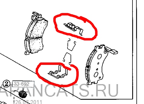

Привет всем, подскажите может было у кого. При нажатии тормоза раздается громкий щелчек слевой стороны, на переднем колесе.
Это удар тормозных колодок по суппорту.(скорей всего вылетели скобы).
11.jpg [ 58 | Просмотров: 1721 ]

Вагоновожатый писал(а):
Тоже есть это щелчок, тоже похоже что как-то колодки щелкают, но у меня все скобы на месте, что именно так щелкает - не соображу пока..
По ощущениям, так бы они щелкали, если б у них свободный ход миллиметров 5 и в какой-то момент они переходили из одного крайнего положения в другое, что бред в принципе.

Было так... суппорт подклинивал!!! после переборки пропало...
