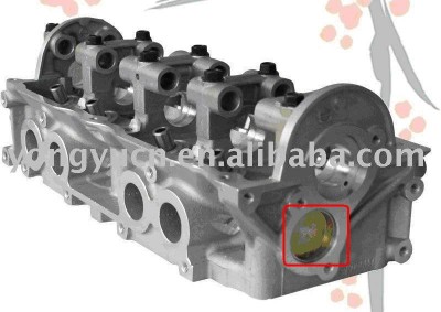

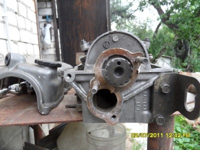

Уважаемые пользователи форума. Давно бьюсь над проблемой замены ГБЦ на мазда 626 GD 2.0 FE 8 кл. карб.
было перелопачено много информации по данному вопросу и сложилось определенное мнение:
1. ГБЦ FE и F8 это практически 100% совместимость.
2. Головки китайского производства оставляют желать лучшего качества, но в ценовом диапазоне им нет равных.
Назрел очередной каверзный вопрос. Выскажите пож-та свое мнение по поводу отверстия изображенного на рисунках. Почему у головы производства КНР оно уже заглушено по всему видно съемной заглушкой из металла желтого цвета (предположительно латунь). Кстати именно такого качества заглушка прилагается в комплекте поставки головы из КНР отдельно видимо как раз для клапана EGR.
Какую функцию выполняет это отверстие? Почему на ГБЦ FE05-8 (карб.) оно открыто а на ГБЦ FE/F8 производства КНР в нем уже изначально стоит заглушка??? Можно ли ее удалить из ГБЦ производства КНР при инсталляции?
Комментарий к файлу: ГБЦ FE05-8 карб.
169781879.jpg [ 179.06 | Просмотров: 5197 ]
Комментарий к файлу: ГБЦ производства КНР
.JPG
.JPG [ 53.62 | Просмотров: 5197 ]

насколько я помню (лень к машине идти) туда крепится такая ... байда :D в которой термостат стоИт :)

ну да, а заглушенно оно для транспортировки по ходу, хотя может китайцы считают что такая вещь как термостат совсем в машине не нужна :D . а ГБЦ FE-F8 абсолютно одинаковые, карбовые и инжекторные отличаются отверстием под клапан EGR, которое карбовым коллектором глушится и всё.

Спасибо мужики за разъяснения. Что то думается мне что эта хреновина предварительно специально заглушена китаезами т. к. голова то изначально позиционируется им не как FE карбюратор, а как F8 инжектор. А в инжекторе наверное трамблера то и нет :( . Т. е. и отверстие ненужно, вот наверное его и глуханули %) . Я думаю все таки выбьется эта заглушка и вколотится аналогичная маленькая в клапан EGR. Но это только гипотеза, т. к. еще бошку не ставили. Ждемс клапана блин. Все готово только клапана остались.
Господа, высказываете свои соображения по этому поводу, что ж все таки эта за отверстие заглушенное? Верны ли мои догадки?

Трамблер есть на всех :) а это отверстие как было сказано выше для охлаждайки.

raizer а у тебя же инжектор мазда? значит бошка F8? что сбоку начертано на твоей ГБЦ? если в F8 тоже как и в FE ГБЦ подведен туда антифриз с радиатора, а именно так у меня и есть по всему видимо, то напрашивается вопрос на кой ххх они его так плотненько заглушили то? Его просто так не выбьешь, надо или чуть рассверливать чтоб потом достать. Ведь можно было бы сделать просто съемную и все. Так нет же, она плотно там сидит :crazy: %)

ГБЦ с такими заглушками устанавливаются на заднеприводные автомобили. Видел я такую лет десять назад, кажется с 929. Двигатель вдоль также устанавливается на пикапы B-серии. В той части ГБЦ на данных автомобилях нет ни трамблёра, ни термостата - одни заглушки. Шестерня привода находится в передней части распредвала - трамбёр крепится к передней крышке ГРМ. В той же крышке находится термостат. Эта заглушка выбивается "на раз" через рубашку ГБЦ подходящим прутком. Покопавшись в собственной памяти, могу сказать, что сходство у них почти стопроцентное (небольшие отличия в рисунке отливки верхней части, но это мелочь). А вот распредвал - другой, и каков диаметр его шеек - не имею понятия. Можно с большой долей вероятности предположить, что диаметры совпадают. Наверное у китайцев больше грузовичков и пикапов Мазда, поэтому они и делают сразу с заглушкой. Зайди в Japancats (B - серия, 929) - может методом исключений в разных каталогах ситуация прояснится. Маленькая просьба: отпишись, пожалуйста, в финале - кому нибудь пригодится.

А по поводу заглушки, то бьется по артикулу как: Заглушка масляная Mazda 9930-64-000 и походу ее действительно можно вышибить без последствий
По грузовичку В2000 прокладки тоже совпадают, а вал походу более тягловитый- свой
так же присутствует масляная заглушка, но уже с более широким спектром применения авто артикул 9930-64-000 :D

всем привет! код ГБЦ- ATS 9010 0C. Ставил не сам. но механик вроде не жаловался. единственное что пришлось одну заглушку высадить а вторую установить под егр. ну и еще чуть было несовпадение в отверстиях крепления двух шеек РВ (3 и 4) с одной стороны и отверстия штанг. порядком 3 мм. В том месте он аккуратно рассверлил равномерно крепление и штангу. А так по крышкам полное совпадение. Клапана притер вроде без особых проблем. На экзисте эта голова была пустая за 11700. Еще есть автовельтовская ГБЦ тоже пустая, но она подороже будет а про качество ничего сказать не могу. Так что все индивидуально в каждом из случаев. Но наверное это неплохая альтернатива контрактной ГБЦ неизвестно с каким пробегом. Так что решать вам.
