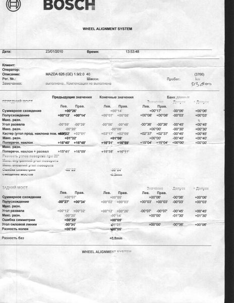

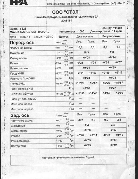

Сделал схождение-что не так?(хотя сам вижу ,что почти все как надо) за два дня сожрало внутренние кромки с обеих сторон.
Были поменяны с одной стороны рул. наконечник с другой -в сборе тяга.Рычаги в идеале-тоже недавно поменяны.Заезжал к развальщику, договорился на завтра смотреть.
Комментарий к файлу: это в 2010году -другой стенд.

Комментарий к файлу: это свежее.

по свежему:
у тебя в пол градуса разница в переднем развале. отсюда - ее должно тянуть и жрать резину. + переднее схождение могли бы постараться и сделать одинаковым.. это дел ровно на минуту максимум пока мастер регулировал.... но нет же оно разное.. уже утягивать будет..
+ сзади схождение совершенно не отрегулировано в 2.5 градуса разница...... как ты на ней перемещаешься - совершенно не понятно. ее просто швырять должно........
как выпустили со сход-развала с такими показателями я вашпе хз...
по показателям 2010:
идеал!!! аж самому не верится что так можно было выставить! даже на новых авто такого не бывает :D :D :D
как бы тут не подогнали показатели к идеалу...
чтоб такие показатели были - кузов должен быть девственным, не езженным, не битым.
все рычаги и тяги - аналогично кузову
все регулировки - должны крутиться и вертеться))))

кАК раз развал в допуске , по моему с ним вообще нет проблем.По схождению, тоже как бы в норме.По мануалу 3+-3 мм в сумме( у меня два).
Жопу -не трогал(вижу ,что правое много в плюсе ).Хотя развальщику об этом говорил.
А по 2010 году ,да так оно и есть, это ты про мою машину написал. :friends:

ты смотри не на допуск а на показатели... у тебя разница в пол-градуса перед развал... этого достаточо чтобы машину утягивало.....
мой сход развал увидишь в прикрепленном файле.
с развала выехал как бы на пробу, договорились если что будем переделывать если будет тянуть.. 3Тьфу не тянет. идет ровно))

То, что уступом - это однозначно схождение, внутренняя кромка - значит колеса смотрят наружу. Думаю должно быть видно и на глаз.

в общем вернулся я от мастера.Он выставил, откомпенсироал ,проверил повороты на 10 град. Все то же самое, что и было раньше.Те же углы ,ничего не съехало ,все в допуске.Сказал,что не знает.Сейчас поеду в Кингисепп , :D может в пару сотен ям попаду, все нормализуется.приеду, поеду скорей всего на др. стенд.

Вчера заехал в третий раз, предложил вернуть деньги за схождение , плюс за два убитых колеса ,плюс за шиномонтаж. Было предложено переделать с др. параметрами по схождению +1,5 мм на колесо.Суммарное схождение 3,0 мм.

Заметил, что на втором листе с данными числится Мазда USA. Может у американок параметры другие?
Я когда выставлял, то в программе было 2 вариант - просто GE и GE европа. Выставили по европе, ничего не жрет.
Мастер попался толковый, выставил развал в ноль первый раз на моей машине. Хитрость в следующем: выкручивается верхний болт крепления поворотного кулака к стойке, обтачивается болгаркой (снимается 1 мм) и ставится обратно. За счет образовавшегося люфта поворотного кулака относительно стойки появляется возможность регулировать развал, если не удается выставить поворотом опорной чашки. Получается что-то похожее на 2109.
Езжу без проблем, резину не жрет.
