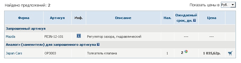

fiba писал(а):
подниму тему.
подскажите номера неоригинальных гидрокомпенсаторов на FE 2.0i 148 л.с.
JMZGD14E201137594
11.jpg [ 47.91 | Просмотров: 2676 ]

fiba
экзист такие на кию fe 16v выдает
Ina 420 0049 10
Febi 07589
