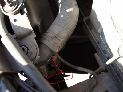

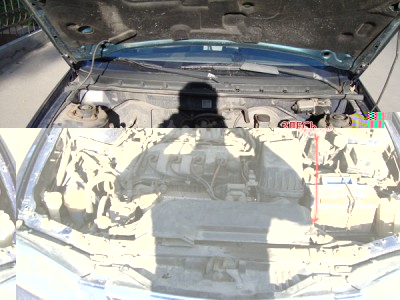

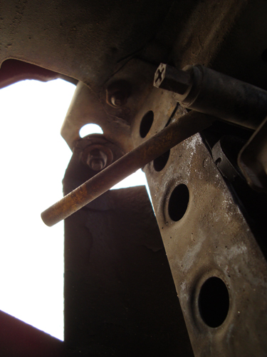

Вот только сфотографировал этот злосчастный шланг и не только.
3.jpg [ 172.79 | Просмотров: 3579 ]
2.jpg [ 110.69 | Просмотров: 3579 ]
.jpg [ 136.91 | Просмотров: 3579 ]

TTeHcUoHeP, а откуда шланг выходит? Он очень похож на шланг со сливного краника радиатора.

osmen
Похоже на то, осталось только понять как теперь можно безболезненно для авто заменить антифриз, так как понятие не имею что было залито до этого. И сколько его нужно? Я так понимаю что заливать полный радиатордо горлышка.

Проверить что там с краником и долить доверху, потом можно будет поменять и полностью.
