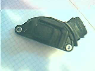

поменял катушку а искра то есть то нет думаю что комутатор RSB-52 2Y09 этот код не бьётся может кто знает другой

я могу ошибаться но это не коммутатор, а датчик холла. Он мне тож нужен, но дело в том что отдельно он не продается, а идет в сборе с трамблером.

онже датчик хола и комутатор

НАШЁЛ Б.У КОМУТАТОР ЕСТЬ ТРАМБЛЁР S-9 ЗА 4500И S-5 ЗА 4000

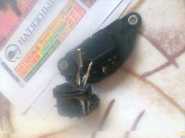

Да не продаются потроха трамблера отдельно кроме крышки и бегунка. Датчики холла тут кто то колхозил от тазиков.

у меня S-5 стоит, нужен только этот датчик. Свой у меня на пополам, может кто подскажет реально ли спаять это так чтоб все патом нормально работало. Сама схема не повреждена. Только контакты разорваны.http://mazda-auto.ru/download/file.php?id=25894

Да съездите вы просто на разборку - купите коммутатор возможно и без катушки и без прочих приспоосблений которые идут с ним в догонку так сказать :) Цена выйдет 500-700 рублей, а может и еще дешевле если сторгуетесь, делов-то.... Кстати установите его правильно и посмотрите на размеры прежде чем брать, иначе второй отправитесь искать :)

Весьма сомнительно, что бы разборщик раздерибанил рабочий трамблёр ради коммутатора. S9 хорошая альтернатива S5 но немного другое подключение. Кроме того разные по годам S5 могут иметь разные внутренности, точнее отличаться могут конструкцией и габаритами интегрированных деталей
