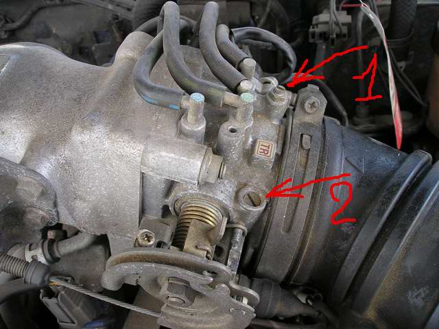

Сергей П, подскажи, пожалуйста, какой из них винт кол-ва, а какой кач-ва? :oops:

хм мне кажется 2й :) я себе на БМВ крутил такойже :)
20 авг 2004 13:36
SURGE, извини.. Я не посмотрел... У тебя ж инжектор...
:( У тебя нет качества... Я думал у тебя карбюратор.... ИЗВИНИ...не внимателен...
ВИНТЫ НЕ ТРОГАЙ..
ХХ у тебя нормален...
Фильтра когда менял...Особенно воздушный..
