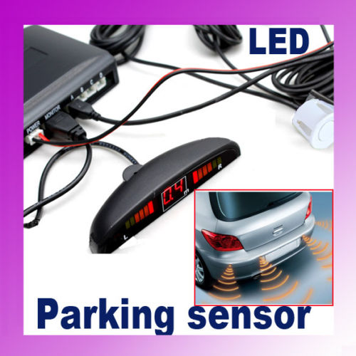

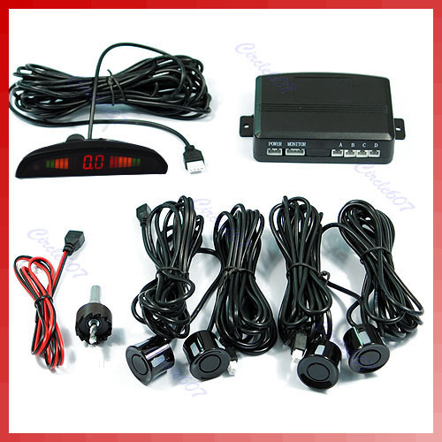

Сегодня приобрел устройство сенсорной парковки, в приложение выложил несколько фото. Кто-то ставил такие, ваши впечатления?
В конце этой недели поеду на дачу, буду пробовать ставить. Помогите пожалуйста найти инструкцию о том как снять задний бампер в моей Mazda 323f 1997 года.

Можно бампер и не снимать.

Biker1, расскажи подробней. Насколько я понимаю там ведь невозможно протянуть будет 4 провода от сенсоров в багажник без снятия бампера.

Про установку, конечно не в конкретно мазду 323: http://www.autocommunity.ru/forum/toyot ... de/t25615/
Самое главное будет найти отверстие, через которое протянуть провода от датчиков в багажник.

Снимаешь пластик в багажнике и там находишь резиновую заглушку через которую выходят провода на подсветку номерного знака. Через это отверстие и пропускай кабели датчиков. Сверлишь отверстие, пропускаешь кабель и устанавливаешь датчик. Бампер снимать не обязательно. По месту установки см. картинку, я собирался ставить в эти места. Но потом передумал, езжу без парктроника :)

Понятно. Аналогично, но у жены все еще постоянно проблемы с порковкой. Боюсь исцарапает мне весь бампер. У нас дворик достаточно маленький и что бы выехать оттуда приходится въезжать в него задним ходом.
Подключать сие чудо насколько я понимаю нужно к заднему фонарю в багажнике, поправьте пожалуйста если я не прав.
И нужно ли промазывать герметиком сенсоры что бы не попадала под бампер вода или в этом нет ничего страшного?

Надо промазать герметиком, чтобы они оттуда не выпадали!
Подключать к фонарю заднего хода, чтобы система парковки включалась при езде назад.
