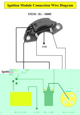

Подскажите куда подключать 2 проводочка идущих от трамблера на фото?
Сейчас у меня стоит трамблер с контактной группой (двигатель MA) и всего 1 проводок к катушке идет... вот решил поменять на бесконтактный трамблер, но не понимаю куда какой провод цеплять. экспериментировать не хочется, боюсь чего-нибудь сжечь :oops:

есть предположение, что с кругленьким контактом нужно на "+" на той же катушке подключить, а второй разъем ко второму контакту катушки, к которому тахометр подключен....
Все правильно написал,так и подключай.

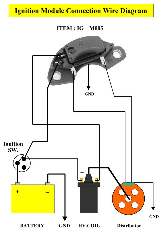

Кстати, нашел сегодня картинку с инструкцией по подключению этого трамблера (точнее модуля из этого трамблера), выкладываю, мало ли кому еще пригодится.
