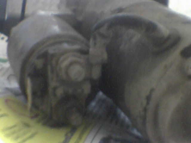

Вообщем вот он. Я хочу проверить его на работоспособность на прямую как это сделать? Какие провода нужно замкнуть ???

 Заголовок сообщения: Re: Не крутит стартер не щелкает реле на мазде 626 GE | мазда (mazda) форум
14 сен 2011 16:13
Вначале втягивающее реле проверяешь, минус корпус, плюс клемма, второй плюс на гайку. Только держи крепко чтоб не убежал.
Кажется так, может какую хитрость забыл
Сейчас акумм проверил, 9,98 хватит для для стартера?
Сделал так вы сказали: Стартер сразу закрутился, но из него щетки не вытащились!?(должны были или нет) Я так понимаю покупать щетки, менять. Ставить на место и все должно заработать?

Стартер нормально работает. Аккум после зарядки, покрутил стартер раз пять, когда на автомобиль поставил крутить перестал. Проверил аккум, а там 11,30 :( Аккум на выброс. Ну или электролит попробовать залить новый. Может оживет....
