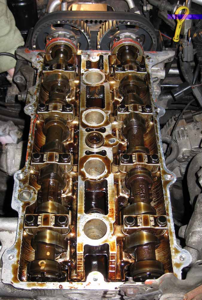

Ontario
http://mazda-auto.ru/download/file.php? ... &mode=view
Обрати внимание, как кулачки распредов стоят ближние к шестерням.

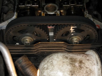

Сообщений: 321
ВМТ
2.jpg [ 135.2 | Просмотров: 2570 ]
1.jpg [ 161.66 | Просмотров: 2570 ]
Mazda 626 2.0 USA АКПП 98г.

Здравствуйте! Метки выставил по шпонкам на распредвалах сняв звёзды (звёзды стояли не по мануалу, а так как писал Kazzzzimir выше в посте) соответственно трамблёр тоже по меткам и машина завелась.Ребят всем вам огромное спасибо за вашу помощь что ответили , а не посылали по всяким ссылкам и темам и т.п.Кому надо( у кого такой трабл.) обращайтесь всё распишу в подробностях .Спасибо
