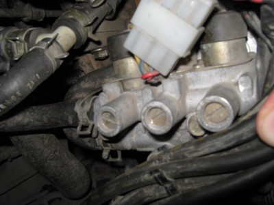

Здравствуйте!
Расскажите какой из этих клапанов за что отвечает!
IMG_1574.JPG [ 88.8 | Просмотров: 1634 ]
Жидкость, погруженная в тело, через семь лет пойдет в школу.
 Заголовок сообщения: Re: помогите разобраться с компинсацией! | мазда (mazda) форум
16 сен 2011 17:07
Зарегистрирован: 19 апр 2011 14:10
Сообщений: 46
Откуда: Кыргызстан г. Бишкек
Автомобиль: Mazda 626 GLX 2.0i 1991г
компенсации не было вообще! при включенном вентиляторе радиатора, печке, фарах и противотуманках холостые обороты падали до 500 и не восстанавливались!
сказали что нужно покрутить болт верхнего клапана и появятся!
Сегодня выставил холостые обороты 850 без нагрузки, потом включил всю нагрузку кроме вентилятора радиатора (погода сегодня холодная), обороты упали до 600. начал крутить болт верхнего клапана обороты начали подниматься, вывел обороты до 850!
сейчас обороты под полной нагрузкой с вентилятором радиатора 700!
