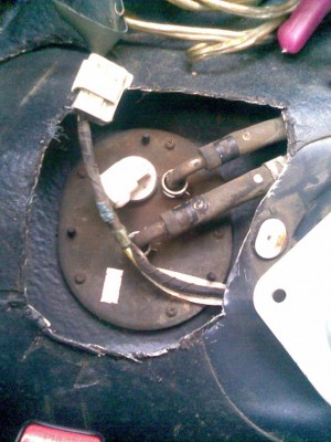

Ну вот и завелась! Насос оказался рабочим. Сетка конечно очень грязная. Насос тем не менее качает достаточно бодро! дырку разрезал обычными ножницами по металлу, что оказалось гораздо легче, чем я думал. Насос снял, разобрал, и хотел было уже бежать в магазин за новым десяточным , но в последний момент решил ещё раз проверить. подключил аккумулятор от шуруповерта и о чудо насос крутит! Подключил штатный разъём крутанул стартером - крутится! Собрал всё, кручу, не заводится. Сижу и думаю , чего ж тебе не хватает!? Потом только, когда уже бензином на улице завоняло, вспомнил, что снимал шланг с топливного фильтра! Открыл капот, а там всё залито бензином. В общем после соединения всё заработало. Получается, что подокислилось штекерное соединение насоса... Хотя следов окисления и не видно...

Gregory
А давление он то даёт? А то у меня то же работал, бодро так и безшумно, а когда проверил там полтора всего было :)

Gregory
пизнес!!!!!! :shock: так и загореться не долго!!!!
я думаю не в разъеме дело, а в насосе. он бывает "подвисает" что ли! и может опять подвести в самый не подходящий момент! если не хочеш менять то на всякий случай купи от 10-ки и пусть валяется в багажнике когда на дальний ехать будеш!

dmn
А я давление не мерил, если бы его не хватало, так она б и не ехала... А она едет, и очень не плохо. А по ощущениям после разборки/сборки стала ещё лучше ехать.
25demid
Да подвести в самый не подходящий момент может что угодно! А насос от десятки у нас стоит дороже чем аналог родного на Экзисте. Поэтому покупать от десятки я не буду, лучше нормальный закажу. Сейчас всё работает можно и подождать пока привезут.

25demid
Да, ты был прав. Насос действительно то работает, то не работает. Новый уже заказан...

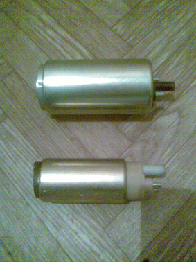

Заказал насос, так привезли блин какой-то другой... Больше чем надо раза в два. При этом сетка подходит, но насос на место не встает, слишком большой. Было решено немного переделать сам корпус насоса. Подрезал штуцер выходного патрубка с внутренней стороны примерно на 1 см. и насос встал на место. Также пришлось переделать разъем питания насоса. На родном оба провода объединены в пластиковом корпусе. А на новом насосе расстояние между контактами больше, пришлось резать корпус на 2 части. Работает без сбоев, но по ощущениям немного громче родного. Возможно это связано с бОльшими размерами и как следствие касания дна бака.
Комментарий к файлу: Внизу родной Mitsubishi, вверху привезенный Airtex

Gregory
У тебя и родной какойто странный ,д.б. клеммы утоплены.

kdltt
Может просто на FS и FP разные насосы ставили?

Gregory
да нет вроде -одинаковые ,да и другие я видел ,все утопленные клеммы.Главное, что бы работал.

kdltt
А что значит утопленные? Как к ним крепятся провода?

Gregory
фишкой
