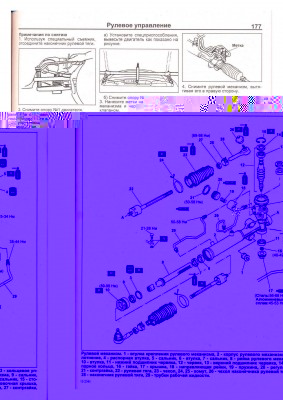

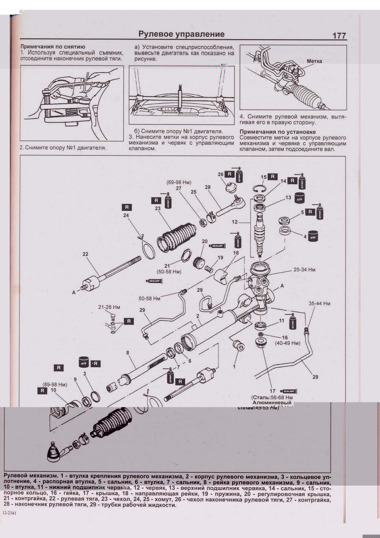

Вот картинка рейки, но она мало чем тебе поможет... Единственная идея в твоем положении - вынуть золотник и поставить его каналами напротив нужных трубок. Метку на рулевом валу надо сопоставить с меткой на червяке, но ты забыл их сделать и теперь надо попадать методом тыка... %)
Mazda_626_Capella_1997-2002.jpg [ 183.93 | Просмотров: 3376 ]

lynx77, не подскажешь, где взять такую интересную книжечку, из которой иллюстрация...
