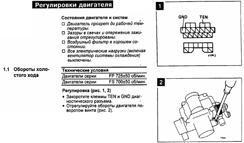

25 авг 2004 18:44
вот
XX.gif [ 21.79 | Просмотров: 3928 ]
25 авг 2004 19:07
Это для GE (двигатели FP и FS). А кто подскажет такое же для GD, двигатель FE? Я так понимаю, Alex79 интересует регулировка на GD, да и меня тоже. Какие контакты закорачивать и где искать разъём диагностики.
