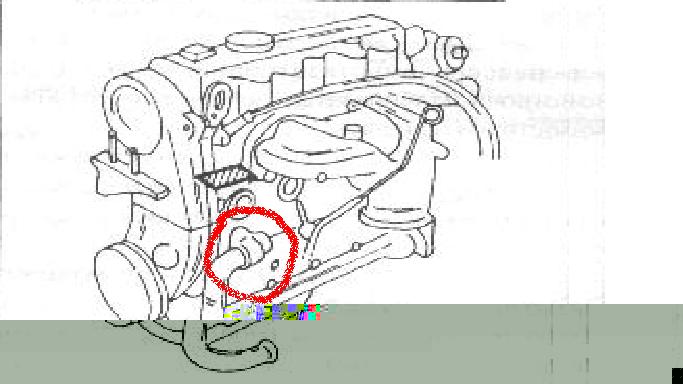

Вот то что я откручивал. Еще вариант проверки - сними где нибудь патрубок потоньше и повыше и заведи машину (только холодную, что бы не перегреть) и посмотри с каким напором будет выдавливать ОЖ, если помпа рабочая то напор должен быть хороший, хоть грядки поливай :) .

m-antonio
На GE они неоткручиваються, утебя может быть,унас на хомутах всё.Несоветую так делать как m-antonio посоветовал.конструкции разные.

то есть на хомутах?
