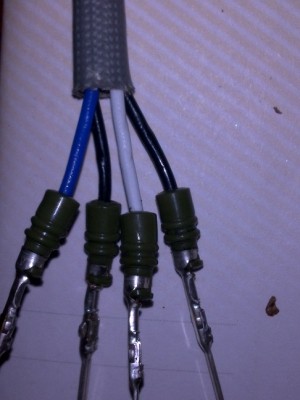

Подскажите как подключить лямбда-зонд от Nissan Teana (на фото), на KF. У меня на родной лямбде 2 белых провода, серый и черный. Должен ли измениться запах выхлопа после замены?

два из четырех проводов звонятся с сопротивлением между собой(один цвет) один провод звонится на корпус лямды сопротивление 0 и в итоге остается один это сигнал.
