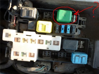

а как реле выглядит действительно а то там непоймеш какая из них щелкает и с английским я не дружу.
Судя по схеме обычное четырех-контактное реле, на подобии вазовских, находится в главном монтажном блоке.

нашол фото
111111111111111111111111111.jpg [ 35.47 | Просмотров: 2060 ]

а какой из них предохранитель насоса

посмотри на крышке монтажного блока, там все должно быть подписано, реле должно обозначаться как "Fuel Relay".
