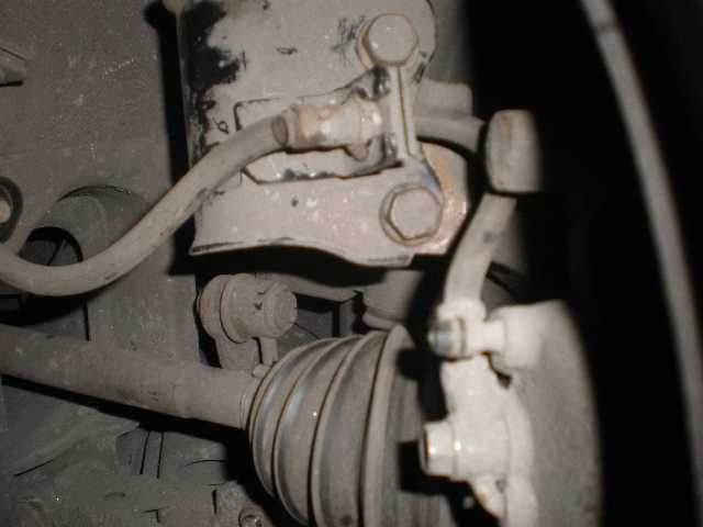

Вобщем, заметил трещину наружного слоя шланга возле промежуточной завальцовки.
brake.JPG [ 38.98 | Просмотров: 1304 ]
Решил поменять. В магазе мне предложили только дорогой Nipparts J3703039. По размерам хорошо подошел. Взял и поставил.
Прошел год, смотрю, как будто-бы не менял: такая-же трещина в том же месте.
Это у всех так или шланг попался "качественный"
Стремно как-то видя это кататься.
Мож посоветуете по производителям или не париться и купить оригинал за 42$ ?

может ты шланг как-то перекрутил, и он стоит пропеллером! а когда выворачиваеш колесо то он заламывается?!

Нет там перекрутить не сильно получится: на всех завальцовках один угол шестигранника спилен и установливается только в одном положении если правда не насиловать.

Явно рвет при повороте колеса, попробуй вывернуть до упора и посмотри, если натягивается струной -скорее всего стоял не родной и поставил не родной или возле арки колхоз какой то в соединении шланга с трубкой.... ухо можно подогнуть назад на сантиметр судя по фото.. может этого сантиметра и не хватает для счастья.. :) А вообще шланги настолько одинаковы на японцах что притулить можно практически с любой (на 323 похоже такие же стоят).. и взять б\у в хорошем состоянии за копейки.. 42 бакса за шланг-явный перебор на мой взгляд..
Фото было сделано при максимально вывернутом колесе и как видно никакой натяжки нет и в помине. Тем более что был куплен шланг по образцу стоящего, полагаю, оригинального. Кронштейн не гнул ( стойка новая ).

Я на свой аудик поставил чуть подлинее.. Он лёг вполне красивой равномерной буквой S, при повороте колеса не натягивается. А раньше, со стандартными, было так что если вывешиваешь колесо - оно виснет на шланге. Проверь у себя ;)

Проверял, не висит.
