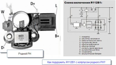

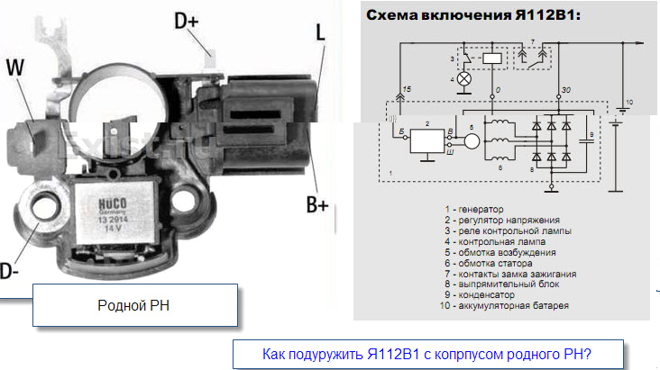

Стоимость китайского регулятора соизмерима с покупкой б.у. генератора. По сему было принято решение поставить регулятор от ТАЗа интегральный Я112В1
Как подключить к родному регулятору ТАЗовский?

да ладно
китайский регуль IM265 цена месяц назад была 379,81 р.
второй месяц работает и умирать пока не собирается.
а вобще всё разжевано вот там viewtopic.php?f=17&t=10904
в кратце надо оторвать щётки от схемы и выводы щёток наружу вытащить подсоединив к регулятору.
в том числе там есть мысль как починить родной перепаяв сгоревший транзистор.
если решишься то сразу бери от волги на 2 напряжения зима/лето
зимой лучше заряжает, напряжение чуток повыше.
