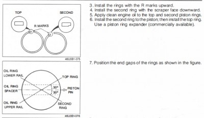

Купил оригинальные кольца на двигатель FS, как ставить не пойму, в смысле первое и масляное вроде понятно, они сверху и снизу симметричные, а вот второе кольцо, с проточкой на плоскости. Проточкой вверх или вниз?
Спасибо.

Проточкой ставится всегда вниз, для дополнительного маслосъёма. Маркировка ТОР- вверх.

Единственный вопрос, который мне не понятен - это проточка на кольцах.
