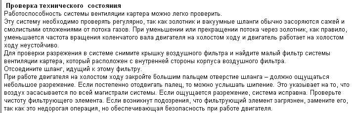

Подскажите пожалуйста, если этот клапан заткнуть пальцем полностью то машина должна начать глохнуть??? Я правильно понимаю? Ну или уж такое снижение оборотов что не заметить его невозможно на слух???
11.jpg [ 84.99 | Просмотров: 2863 ]

Обороты должны немного падать-это можно определить на слух.
