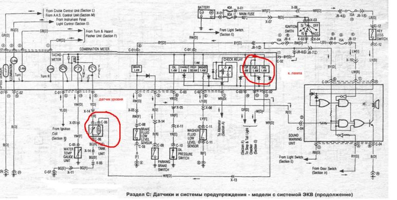

Ок спасибо за советы , а по поводу лампы остатка бензина сегодня лампу проверил она целая и куда смотреть х.з.
 Заголовок сообщения: Re: Выдавливает провода из колодцев. | мазда (mazda) форум
26 ноя 2011 20:08
Зарегистрирован: 13 ноя 2011 17:08
Сообщений: 19
Автомобиль: mazda 626
.jpg [ 74.42 | Просмотров: 2114 ]
Может схема поможет?
