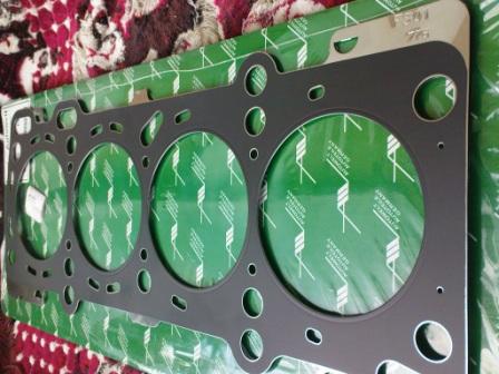

На одном цилиндре задиры, растачиваю под 0.5 ремонт. На одном шатунном вкладыше есть не большой задир, сказали можно не менять, я решил менять, заказал вкладыши Taiho, потом нашел статью про поддельный Taiho http://www.mehanika.ru/about/seminar...elka_taiho.pdf , и теперь не знаю менять их или оставить старые, я менял их 70000км назад. Поршня и прокладку ГБЦ заказал Autowelt, ремень DAYKO.
Что посоветуете по поводу вкладышей?

Комментарий к файлу: Прокладка ГБЦ металлическая Autowelt

В EXIST вкладыши только Taiho, как различить настоящие от подделки?
