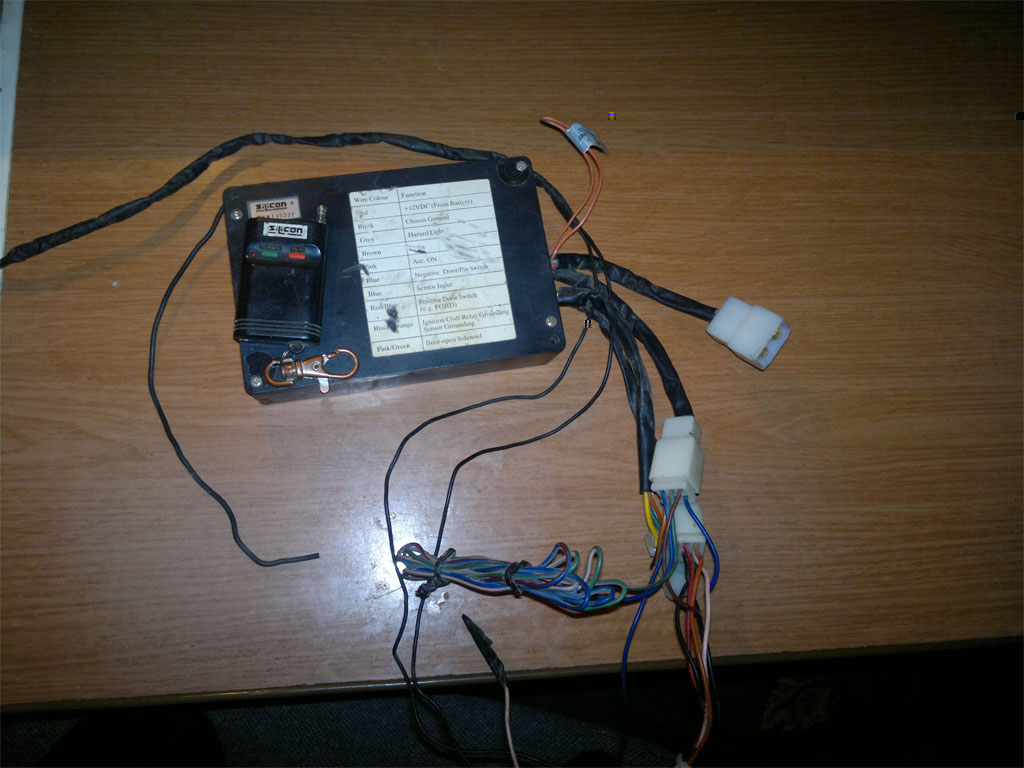

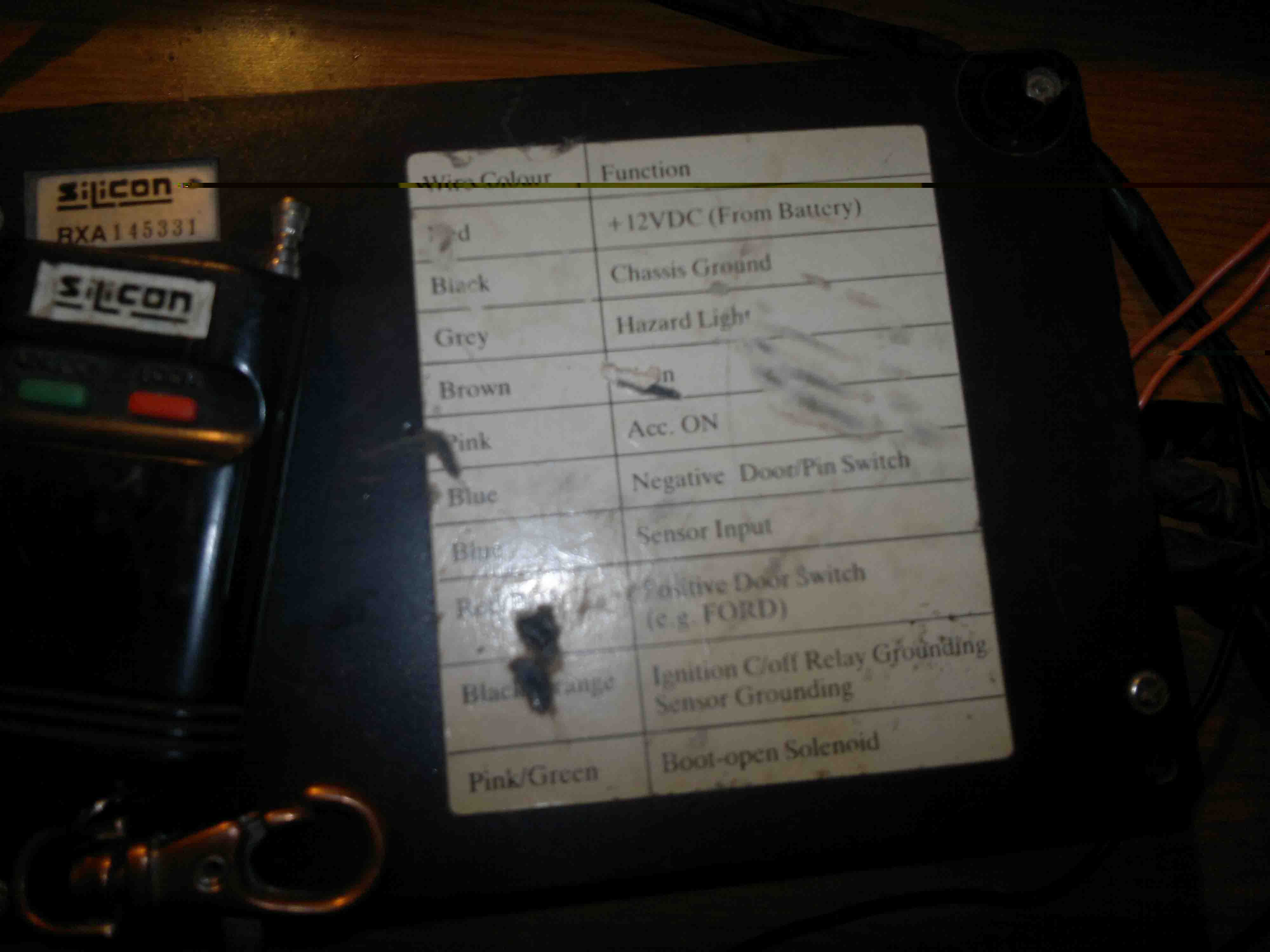

Люди помогите!!! У меня мазда 626 93г. Имеется не нужная сигнализация silicon. Вот такая.
-1.jpg [ 156.72 | Просмотров: 8138 ]
20.jpg [ 194.92 | Просмотров: 8138 ]
Хочу подключить её чтоб открывала и запирала машину с пульта. Ну и моргала аварийкой когда открыл и закрыл. Ни сигнала ни датчиков никаких не будет. Помогите подключить. Какой провод куда подсоединить. Вот подробная инструкция к подключению. http://www.avtogsm.ru/index.php?show_aux_page=888 Заранее спасибо!!!
Мазда 626 GE FP 1993 седан

да чтож ты заладил про питание. Подключить красный +, черный -, и 2 серых провода на поворотники у меня и младший брат это сделает. Мне надо подключить её к штатной системе ЦЗ. Где это сделать и как? Насколько я знаю у меня соленоиды работают через минус (если я не ошибаюсь конечно). Соответственно какой провод(цвет) от сигналки надо подсоедить в машину. И куда?(блок управления цз? или нет? где он находиться? какой провод нужен?)

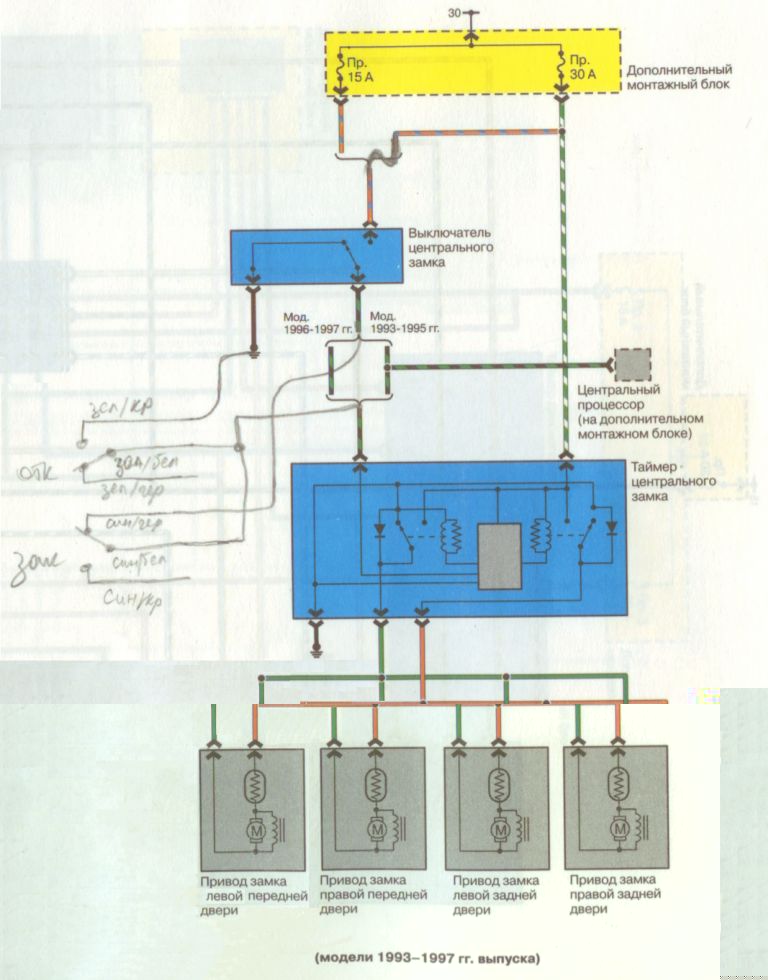

http://automn.ru/mazda-626/mazda-11672-10.m_id-1042.m_id2-1051.html

по-моему это твоё http://mazda-auto.ru/download/file.php?id=18451

Виталий 035
Я видел это. Я только не пойму по этой схеме вот что? Что за цвета проводов? зел/чер, зел/бел,зел\кр. Эти провода на сигналке должны быть или где? если на сигналке то у меня другие провода(что естественно).

цветные провода это у тебя в машине, те что подписаны словами карандашом это в чьей то сигналке но у тебя сигналка другая (цвета другие)
лично я провод для зажигания брал от... магнитолы :)
так как магнитола у меня подключена так чтоб работала и при выключенном зажигании то этот провод который включает магнитолу при включении зажигания у меня в центральной консоли болтался свободен, чтоб не врезаться никуда дополнительно я его соединил с проводом сигналки.
управление блоком ЦЗ идёт по зелёно-чёрному проводу.
если я ничо не путаю (а я запросто могу и напутать) то при подаче +12 на этот провод замок закрывается, а при размыкании замки открываются.
тоесть какойнибуть провод управления актюатором (судя по надписи на корпусе это пинк/грин тоесть розовозелёный) с сигналки надо кинуть на этот провод.

если из этой ссылки download/file.php?id=18451 то "-" открыть, а "+" закрыть и там еще по-ходу нижний контакт попутан :pardon:

да, карандашом там недорисовано, но это неважно главное там родная схема.
а сигналка не имеет провода управления открыванием и закрыванием
она не обучена этому и ей это не надо
она может управлять только актюаторами напрямую, а вот алгоритм управления актюаторами можно приколхозить к ЦЗ

Да это всё правельно, в нашей машине сигнал идёт по минусу от сигналки тагже и в штатном ЦЗ.
