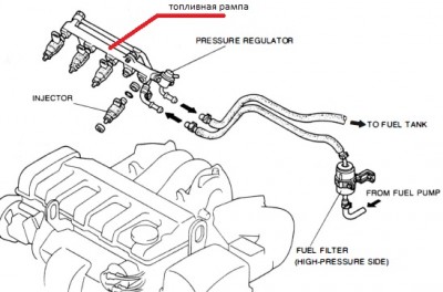

мне очень стыдно.но я даже не знаю который это шланг и что такое рампа
Вот тут все подписано
