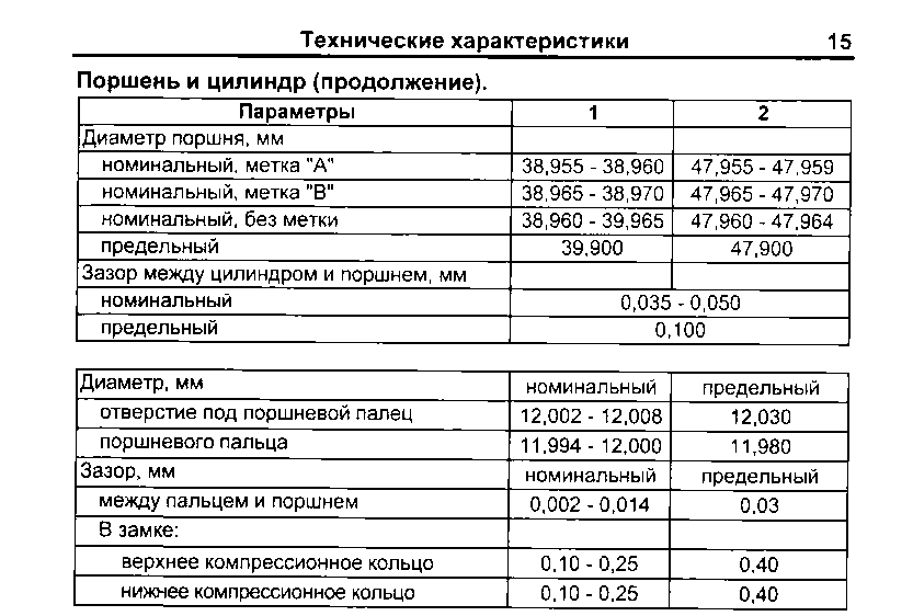

Номинал колец или без маркировки или STD будет стоять. Не обращай внимание на разность маркировки при покупке колец. Она означает что поршень ушёл от абсолютного значения скажем в минус на 13 микрон, а другой ушел в плюс на 4 микрона. И что из за этого какие то кольца особые нужны?
Если поршни ремонтные, на них выбивается ремонтный размер (0.25, 0.50)

fireman01 писал(а):
если кому-нибудь попадется маркировка поршней - отпишитесь, а то очень интересно.
Заставил меня искать. Вот посмотри на различия (из мануала)
882520_1.gif [ 14.35 | Просмотров: 3870 ]
