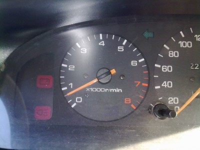

такая же хрень с лампочками,загораются две лампы аккум и лампочка габаритов,как на видео.но у меня не блымают а именно загораются,газу даешь до 2,5 тыс,тухнут и не загораются пока машина работает,заводишь,опять загораются пока не газанешь.наверно тож рр надо смотреть
