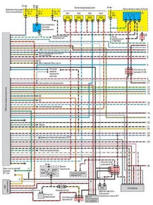

Вообщем вот схема как и обещал
 четырехцелендровым двигателем с автомотической коробкой передач(модели 1993-1995гг.).JPG
четырехцелендровым двигателем с автомотической коробкой передач(модели 1993-1995гг.).JPG [ 94.7 | Просмотров: 10239 ]

:ROFL: Ты хоть сам в этой схеме разобрался, конденсатор - служит для подавления помех(как раз возникающие между обмотками как ты писал выше, это как если у тебя плохие бронепровода, они искрят в ночи :D то получаешь небольшой фон на магнитоле ) уже проходил, ставил свечи без резистора K20P-U11 и получал помехи в магнитоле, плюс когда рация работала на передачу машина просто глохла из за мощного радио сигнала(слава богу от раций ушли).....ещё помню в детстве, как то на мопеде сгорел конденсатор, так я по совету папашки моего друга нашёл в разбитом старом телевизоре деталюшку со значком микрофорат, выдернул, подвёл провод, и мопед полетел(позже воткнул конденсатор от жигулей) так что ёмкость конденсатора имеет очень маленькое значение, можно втыкать от любого авто
