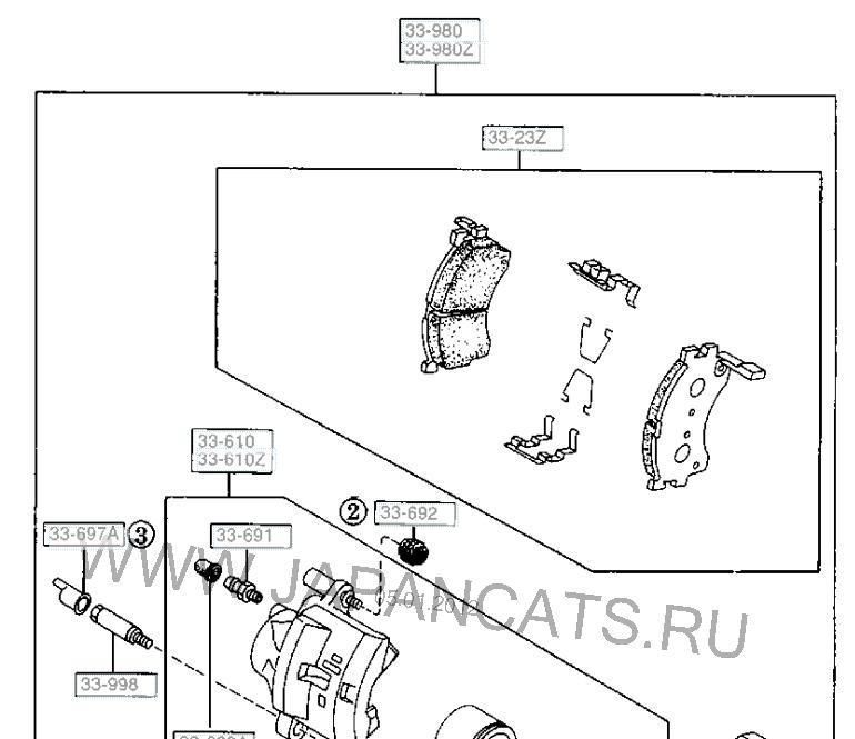

Вопрос ламерский, разобрал суппорты, сразу оба и забыл как пружинки колодок ставить.
может фотку кто покажет. на форуме не нашел.

Фотки нет, может так поймёш. Пружинки вставляются на розжим между колодок, цепляются за края направляющих, загибом наружу (будеш ставить супорт, пружинки прижимаются им, средняя часть пружинок видно в центральном отверстии супорта)

не фотка конечно, но понятно
http://www.japancats.ru/mazda/Parts.asp ... %20MAKE%29
t.jpg [ 56.46 | Просмотров: 1748 ]
