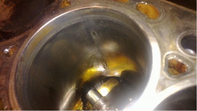

4) 2 вертикальные царапины в целиндре
фото будут позже
теперь такой вопрос возможно ли заделать эти царапины (вертикальные) например как на кразах делали холодной сваркой или же (оловом и свинцом) ну и естественно флюса для схватки???

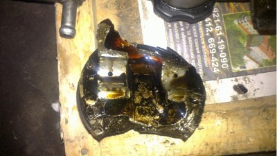

так вот и фотки)
Комментарий к файлу: а вот и царапина
20120215_00111111.jpg [ 109.03 | Просмотров: 5379 ]
Комментарий к файлу: 1
20120215_01300000.jpg [ 141.1 | Просмотров: 5379 ]
