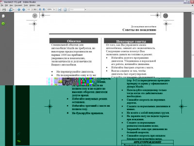

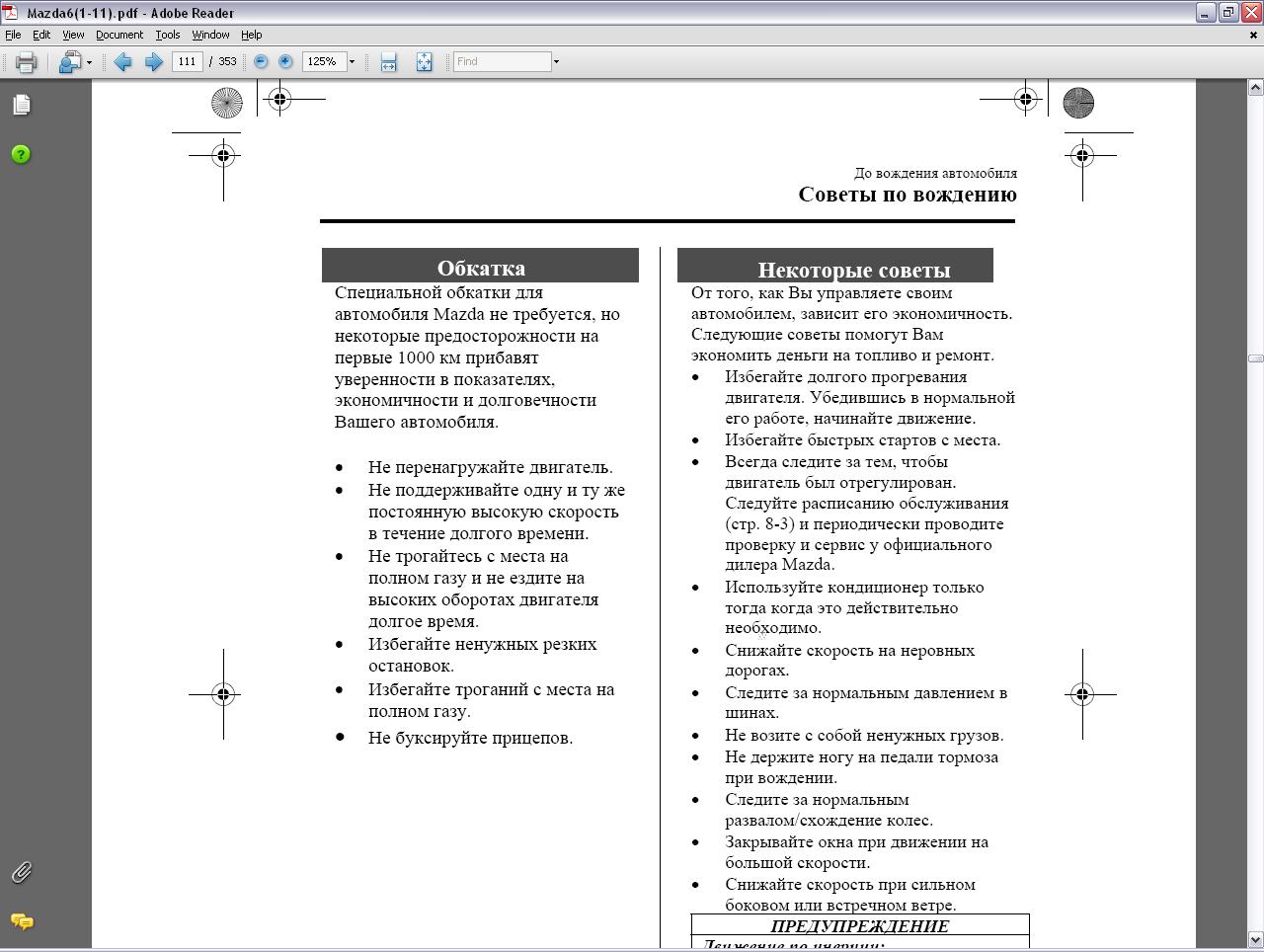

Внимательно читаем инструкцию по эксплуатации Mazda 6, написанную тупыми японцами для тупых русских.
А так да, специальной обкатки не требуется
.JPG
.JPG [ 161.91 | Просмотров: 3962 ]
С уважением, NailS

orion777
brcalex
Раскройте тогда термин "специальная обкатка" и чем он отличается от предписаний Mazda Motor Co. по обычной эксплуатации?
С уважением, NailS
323F 98г Z5.swap(KL)
323C 98г. Z5 => Маздо6 L3 SDN
 Заголовок сообщения: Re: Обкатка после капиталки лайт | мазда (mazda) форум
22 янв 2012 16:04
Собсно, именно те рекомендации, что перечислены выше в скане книги.
