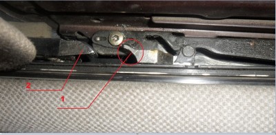

Макс обрати внимание как работает этот механизм у тебя.
SAM_1621.JPG [ 170.78 | Просмотров: 3270 ]
Лапка 1 должна опускать рычажок 2 и люк заезжает под крышу....
спасибо, посмотрю как у меня происходит этот момент, если что сфоткаю..

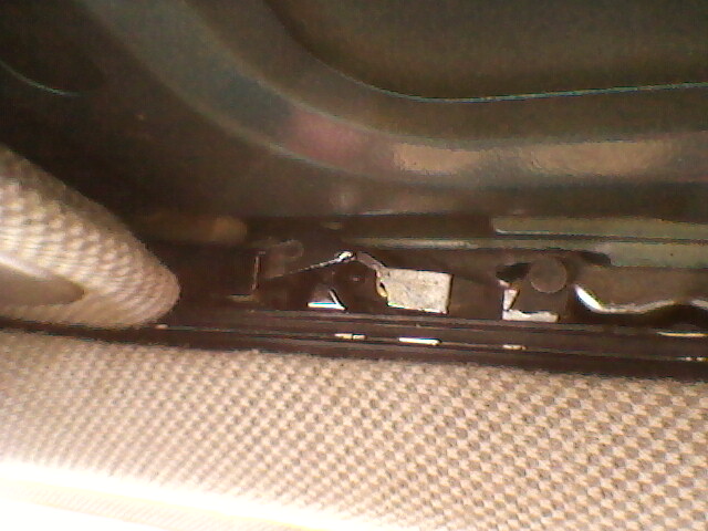

Вложение SAM_1621.JPG больше недоступно.
вот причина - с одной стороны вот такой клин происходил, подложил сверху кусочек картона и заехал люк!
степлеет - сниму крышку и посмотрю что к чему
-0004.jpg [ 77.65 | Просмотров: 3202 ]
