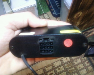

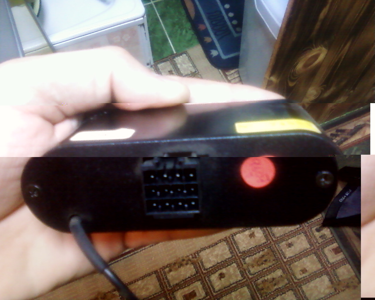

Сообщений: 664
Откуда: г.Оренбург
-0100.jpg [ 190.67 | Просмотров: 5648 ]
На корпусе три наклейки: белая с номером 709, жёлтая №74583, красная р607т или 9607т
