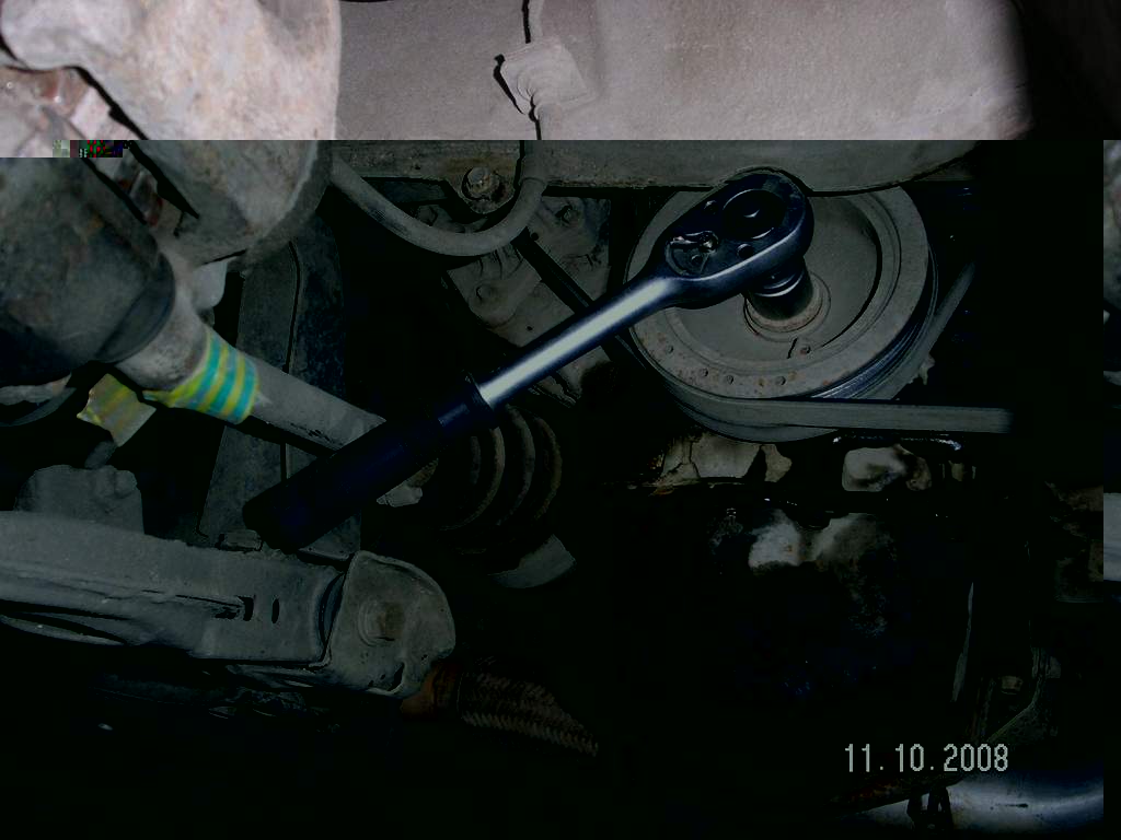

ridious, а что это за режим S? Ставь на нейтраль(N), чтобы движок не завелся сними фишки с форсунок и катушек(или что там у вас), ключ одень на болт и чиркай стартером, ключ с разгона бьется о рычаг подвески и болт сорван, еще можешь перед рычагом доску поставить, я так делал.

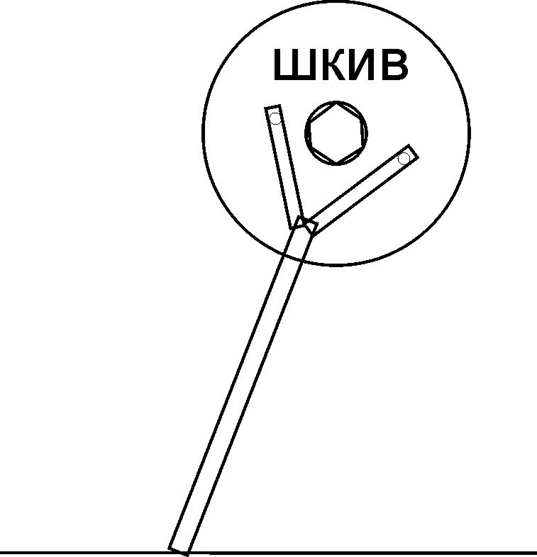

в шкиве есть два резьбовых отверстия под М6. Они расположены диаметрально, друг относительно друга и предназначены как раз для стопорения шкива. Я делал железяку в форме рогатки с длинной ручкой, ручку упирал в пол, а вилка прикручивалась к шкиву.

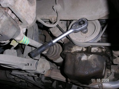

Не понимаю, зачем что-то еще изобретать. Способ примитивнейший, много раз успешно опробован. Единственное - ключ я упирал в вал ШРУСа по типу того, как на рисунке. Ну и,точнее не упирал, а оставлял сантиметров 5 для разгона.

а зажимать тоже стартером будешь? :)
болты согнуть нереально, можно согнуть рогатку :D
