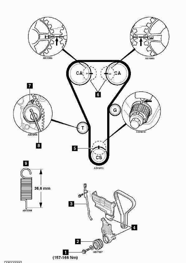

погнали

orion777 писал(а):
погнали
ну да,как и на картинке.а чеже не заводиться :( буду более тщательно все проверять еще раз.... Спасибо.

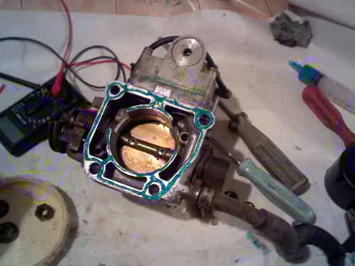

Султан писал(а):
может снять герметиком слегонца по краям помазать
скорее там и сосет

Карбофос писал(а):
скорее там и сосет
Вот какраз в этом месте и нет ни прокладки ни герметика попробую замазать..
