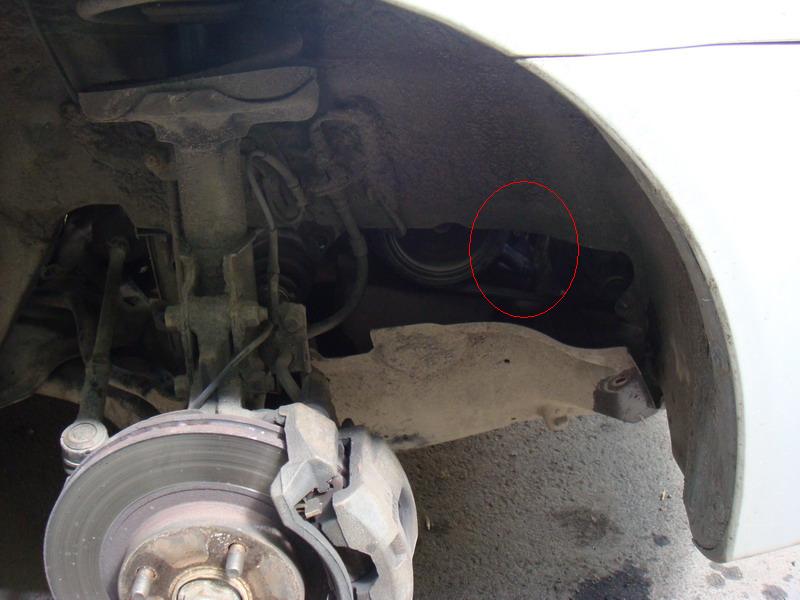

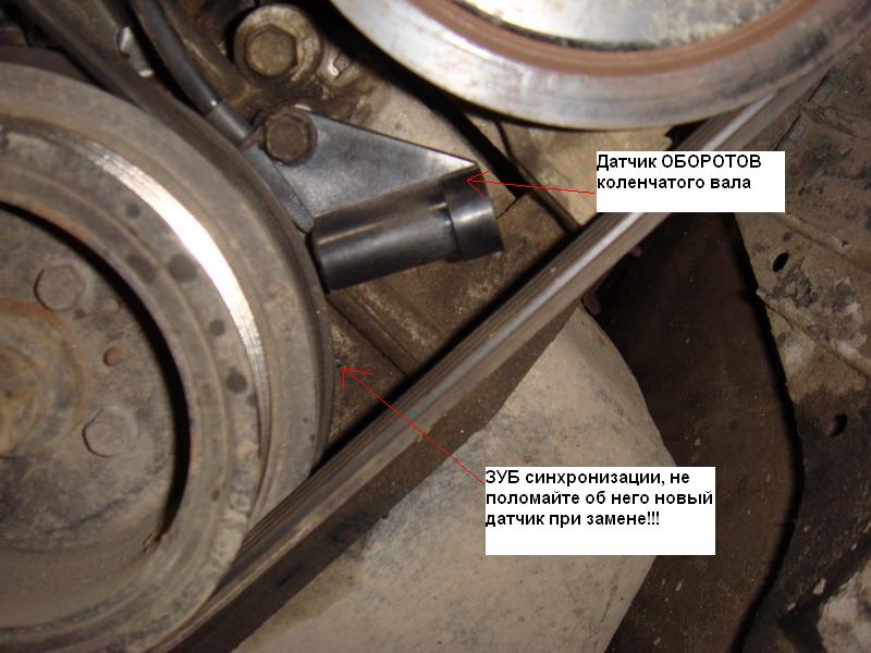

Была та же проблема, Это заливает датчик коленвала и он коротит.
