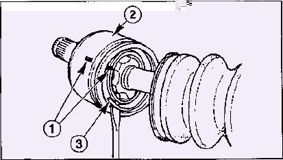

Посмотри в букваре, там всё показано.
Кольцо под отверткой, ищи его внутри пыльника.

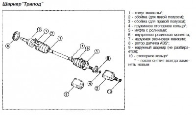

Во многих моделях после 1997г, в особенности там где стоит трёхшип и АКПП, стопорного кольца (3) нет

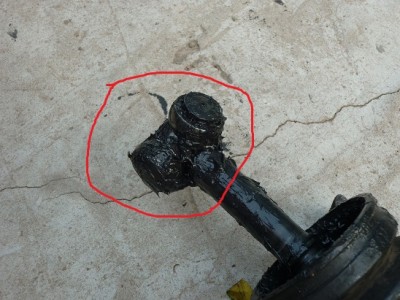

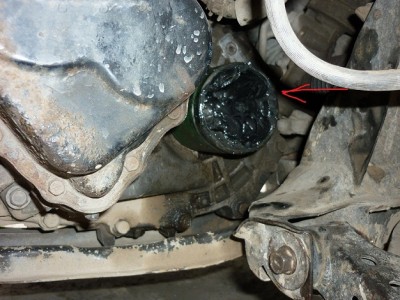

короче у меня вот кокая проблемка
P1010538.JPG [ 126.6 | Просмотров: 3316 ]
P1010537.JPG [ 158.79 | Просмотров: 3316 ]

Ну вставь обратно и надень пыльник, можешь ещё на всякий случай промыть и заменить смазку.

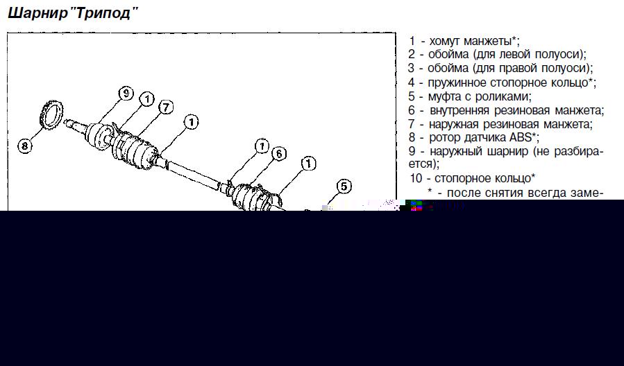

Карбофос писал(а):
стопорного кольца у тебя нет.
не было и не будет.
1.jpg [ 62.63 | Просмотров: 3304 ]
