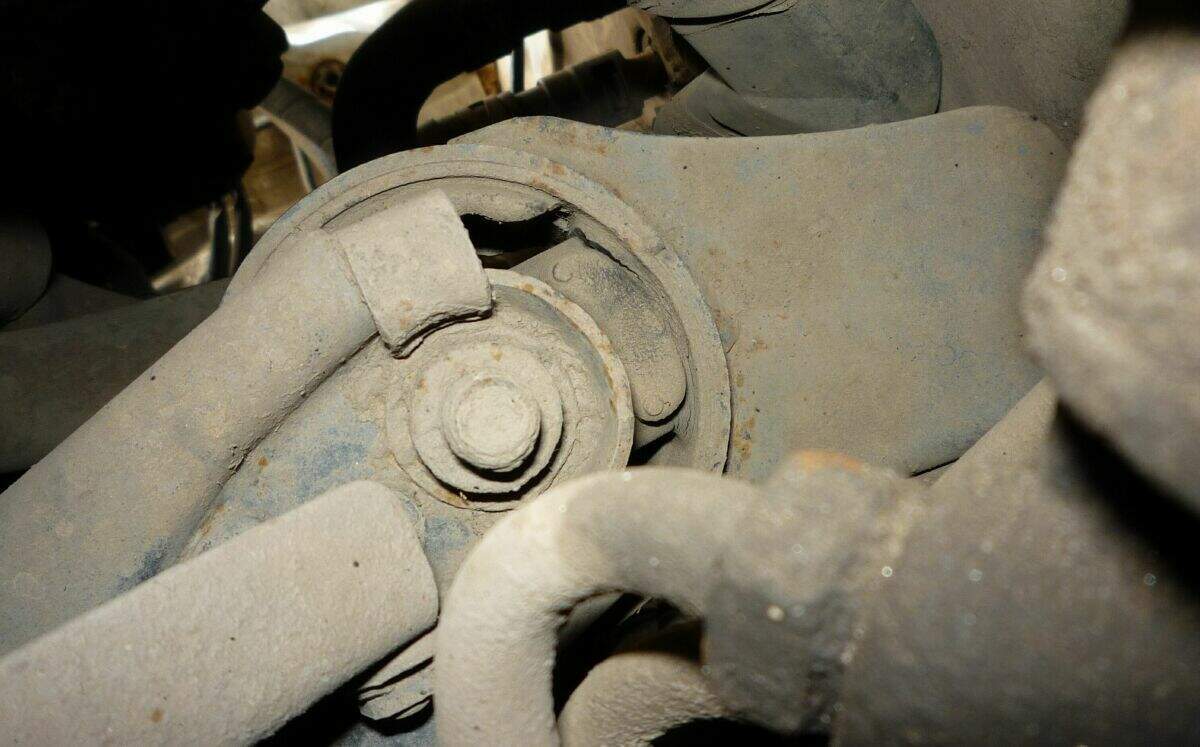

значит,как я понял,нужно начать именно с нижней подушки.т.к. она одна,остальные сайленты.отжать монтажкой,выкрутить болты посмотреть визуально и дальше дело техники.либо обратно,т.к. целая,либо под замену подушку.благо на экзисте все ещё есть замена.у меня вибрация особо проявляется тогда,когда начинаю заводить двигатель.всплеск вибрации и потом спокойствие.от 1000 оборотов нормально.ниже 1000 колбасит по салону.

stalker79, бери фотик со вспышкой , засунь его к подушке и снимай, вот такая у меня была

Да и всё, потом откручивай подушку, три болта сверху у моторного щита и центральный длинный болт, правда мне было не сорвать гайку что на фотке, прокручивалась, пришлось снимать с кронштейном, что к блоку крепится, там три болта открутить.
