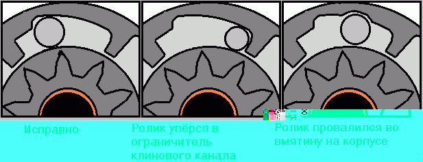

Nemirz писал(а):
Постоит ночь с утра заводишь идет треск секунды 2-3. В чем может быть дело? Чего там в стартере трещать может?
Такая же история была. В бендиксе размолотило ролики(если знаешь принцип действия обгонной муфты то поймешь о чем я). Лечится только заменой бендикса. Стоит где то 300 рэ.

18 янв 2012 20:23
Сообщений: 658
Откуда: Ярославль
Nemirz писал(а):
Как долго можно ездить?
Пока не случится вот так :
