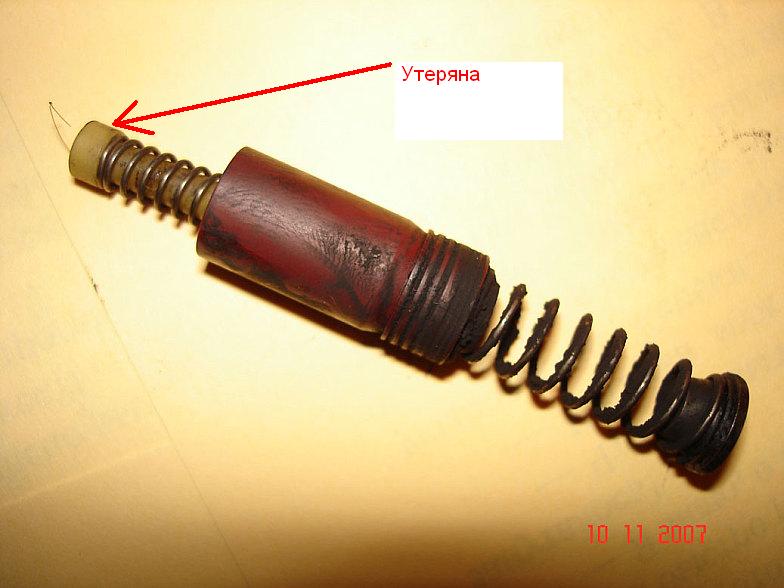

У всех стоит эта штучка, что стрелкой помечена?
Разобрал и у себя её не нашёл, покурил форум, уже её теряли, но у меня точно не было, или склероз :pardon:
У всех... Это я её терял)) Без неё обороты гасать туда сюда будут.

Просто про эту штуку в партизановом отчете ни слова, вот у себя её не помню была она или нет, разбирал вроде аккуратно.
У меня с подключенным РХХ газует, одновременно сдвиг по зажиганию идет с 12 на 10 градусов, со снятой фишкой РХХ не газует, обороты стоят.
Попробую завтра что-нибудь сколхозить.

Как-то раз я ее потерял, в итоге авто держала обороты за 2000. Тоже не мог вспомнить - было там что-то или нет. На следующий день с лупой перерыл весь пол гаража и нашел ее. Поставил обратно - обороты пришли в норму.

А не помните, пружинка на него плотно одевается или свободно скользит?

ИМХО свободно, но без люфтов.

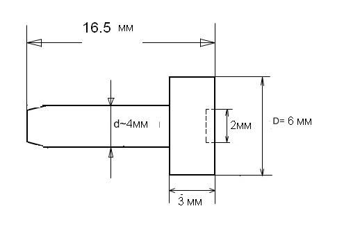

завтра скину размеры этой штучки если интересно..я думаю они все одинаковые во всяком случае у меня на двух РХХ маленькие пружинки и эти штырьки идентичны

Тут уже нашел размеры, вот только какие правильней?

первый рисунок правильный я померил один в один

Сделал пока на 4мм, если что можно потом подточить.
Работает нормально, только компенсация слабая, пока так поезжу посмотрю.

не понял что значит "компенсация слабая"

При нагрузке, например включении ГУР или печки на 4 положение, раньше обороты движка увеличивались, сейчас идёт маленькая просадка.
