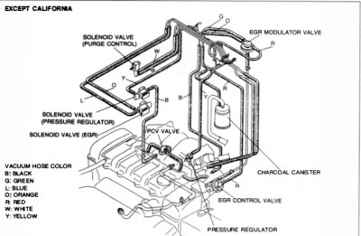

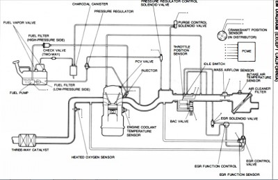

а схемы подключения вакуумных шланчиков не у кого не завалялось?))ищу целый дент а без толку((

 Заголовок сообщения: Re: беда с дросселем | мазда (mazda) форум
11 мар 2012 21:54
Сообщений: 644
Откуда: Ивановская обл.
Автомобиль: Ge 1.8 FP MT
Баллы репутации: 21
вот! на здоровье
Комментарий к файлу: схема
injictor2.jpg [ 109.2 | Просмотров: 4654 ]
и вот
injictor.jpg [ 72.62 | Просмотров: 4654 ]
снятие потолка на GE хетч
11 мар 2012 22:09
Зарегистрирован: 15 фев 2010 23:30
Сообщений: 16
Откуда: Балахна
Автомобиль: мазда 626 GE FP 1992 г.в.
спасибо огромное!!!))попробую разобраться куда что))у меня на дросселе идут 2 таких трубочки,если они местами поменяны что то изменится?просто на картинке не очень видно это место))и почему так обороты скачут от 700 до 1500?как будто кто то на газ жмет с одинаковым временем.. :sorry:

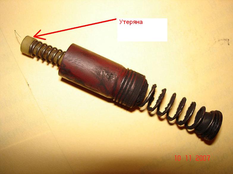

Когда клапан промывали, такую штучку не теряли, я вот тут недавно её профукал, так машина тоже газовала сама по себе.

такой не видели((вытащили сам клапан из корпуса,и вылезла пружинка только но я внутри не поглядела есть ещё что то или нет((то что у вас написано "утеряна" не могла в корпусе остаться и прилипнуть?

в посадочном месте куда вставляется более крупная пружина (фотка карбофоса) есть белое пластмассовое кольцо в этом кольце есть ещё одно но уже резиновое кольцо.при сборке КХХ через эти кольца проходит эта крупная пружинка на регулировочный болт..так вот если потеряна или испорчено чёрное резиновое кольцо, точно такие же симптомы, машина сама подгазовывает

концевик работает!вот фотки внутренностей.."утерянной палочки" суди по всему тож нет((но в посадочном месте где она должна быть что то торчит..на фото можно разглядеть..это случайно не она?только не вытаскивается..

А что за мазута, смазывали что-ли?

Ни чего не мазали, так былО...
нашлась пропажа!она внутри застряла..
13 мар 2012 05:45
Зарегистрирован: 21 сен 2008 14:56
Сообщений: 147
Откуда: Кременчуг Украина
Автомобиль: mazda 626 ge 1.8fp 92г
Откуда столько кизяка??? Всё это срочно вымыть. Да и поршенёк в плачевном состоянии,с него стёрлось покрытие,желательно заменить.
