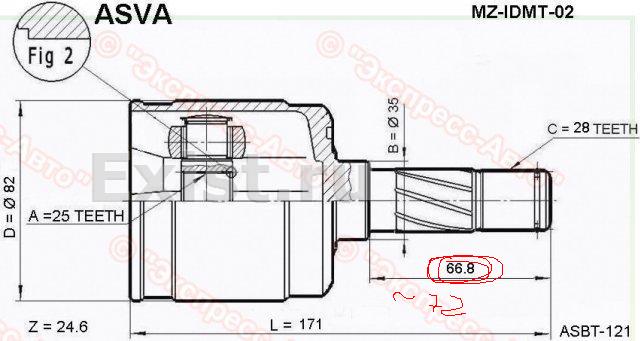

Все равно еще штуки три шарнира лежат))
А с длинной шлицевой частью ~70-72 мм (от конца шруса до упора диаметром 35 мм) нет случайно?
Я п прикупил, если чё ;)

Не догнал немного, что мерять надо. На работе лежат, гляну
DIY
 Заголовок сообщения: Re: Хомуты для ШРУС + смазка | мазда (mazda) форум
21 мар 2012 14:45
Сообщений: 1334
Откуда: CПб
Красным отметил.
