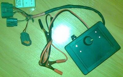

У сестры мазда с другим трамблером, он к моей не подходит. Еще есть способ его проверить как-нибудь?
Еще такой момент. Бегунок если пошевелить влево вправо он немного люфтит на несколько градусов.
 Заголовок сообщения: Re: Бедная смесь Мазда 323 | мазда (mazda) форум
22 июл 2014 09:48
В идеале берётся оригинальный прибор - тестер SST, я в таких случаях всегда им пользуюсь, благо прибор имеется. В твоём случае других вариантов, как подмена исправным для проверки - нет
