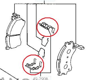

Могут скрипеть эти пластины, посмотри может трутся об диск, попробуй их местами поменять.
1.jpg [ 16.22 | Просмотров: 2849 ]

Скрип - это вибрации колодок. В принципе ничего страшного, но ужасно раздражает.
Зимой на мазде почти не ездил и стали скрипеть передние колодки на каждом перекрестке. Пришлось лечить.
Надо снять колодки и напильником снять ржавчину, с торцов (которыми они упираются в пластины). Сами пластины тоже надо снять и очистить. Перед сборкой смазываем эти места антискриповой смазкой. Мне помогло.
