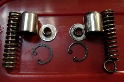

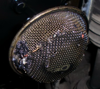

Вот что там было :D пружина сломана , клапан в царапинах , сетка в говне :shock:
CIMG0052.jpg [ 173.5 | Просмотров: 4488 ]
CIMG0048.jpg [ 188.87 | Просмотров: 4488 ]

ууу.... у меня всё норм было, только клапан поцарапан и пружинка короче на виток...

Ужас конечно...
Валы наверняка тоже все в задирах.
